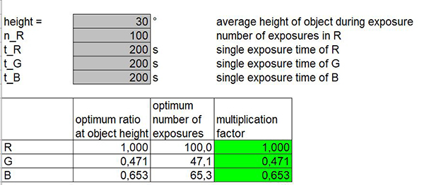

#19 Bericht door gerard van den braak » 17 mar 2021 12:41
Extinctie is de mate van uitdoving van de lichtstralen door de atmosfeer. In feite het tegenovergestelde van transparantie.
Afhankelijk van de hoogte van het te fotograferen object zal de invloed van je kleurenfilters door de extinctie veranderen. Ja kan hiermee berekenen wat de vermenigvuldig factoren voor het aantal RGB subs moet zijn om tot een evenwichtige foto te komen.
Stel dat je 100 subs in rood wil maken van 200 seconden voor een object op 30 graden. Hoeveel opnames moet je dan maken in Groen en Blauw.
1. vul in bij hight: de hoogte van het object in gaden boven de horizon
2. vul in bij n_R: aantal subs in R
3. Vul in bij T_..: aantal seconden van de opname
4. Lees af: in de groene velden de factoren voor G en B, waarbij Rood op 1 gesteld is.
5. Het worden dan: 100x rood. 47x groen en 65x blauw
Dan is dit het resultaat:.

Maar is dit niet het zelfde als een kleuren camera? Daar zijn technisch gezien alle kleuren ook met de zelfde tijd belicht.
of je nu op 10 graden zit of op 50 of zelfs 90 ?
ik was in de veronderstelling dat ik een sessie kan aan maken en daar kan aangeven Lum:100 min, Ha:200 min, RGB100-100-100 min maar ik begrijp dus dat dat niet helemaal op gaat?
ik moet dus voor elke kleur kijken wat de beste belichting tijd is om zo niet te over stemmen?
zijn er meer mensen hier die dat zo doen als Gerard aan geeft?
