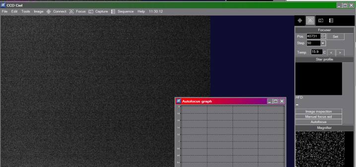

Ik ben nog even bezig geweest met de autofocus. Die is niet zo intuïtief als het lijkt.
Maar ik ben er wel uitgekomen. Alleen dat groter worden van de grafiek als ik er op dubbelklik werkte bij mij niet.

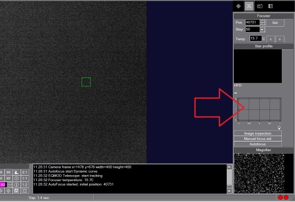

Pas als de focus routine loopt kan je een dubbel klik geven op de grafiek.
Dan krijg je deze rekbare grafiek:

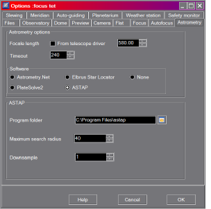

Voor jouw camera moet 1) de downsample=binning op 2 staan tenzij je de binning al via de driver ingesteld staat. 2) Verder moet de focal length en pixel grootte goed staan. Als je een opname opent met ASTAP, welke beeldafmetingen aan in graden rechtonder in de status balk worden aangeven? Klopt deze niet, dan staat de focal length of de pixel grootte verkeerd in CCDCiel.

CCDCiel roept voor het solven ASTAP aan (execute) met een FITS opname als parameter. In de FITS header staan een aantal gegevens (uit CCDCiel) waaruit o.a de beeldhoogte uitgerekend word. Ja kan achteraf uit een opname van CCDCiel instellingen controleren. Je kan ook eenvoudig de opname achteraf solven en kijken waar het probleem zit.
