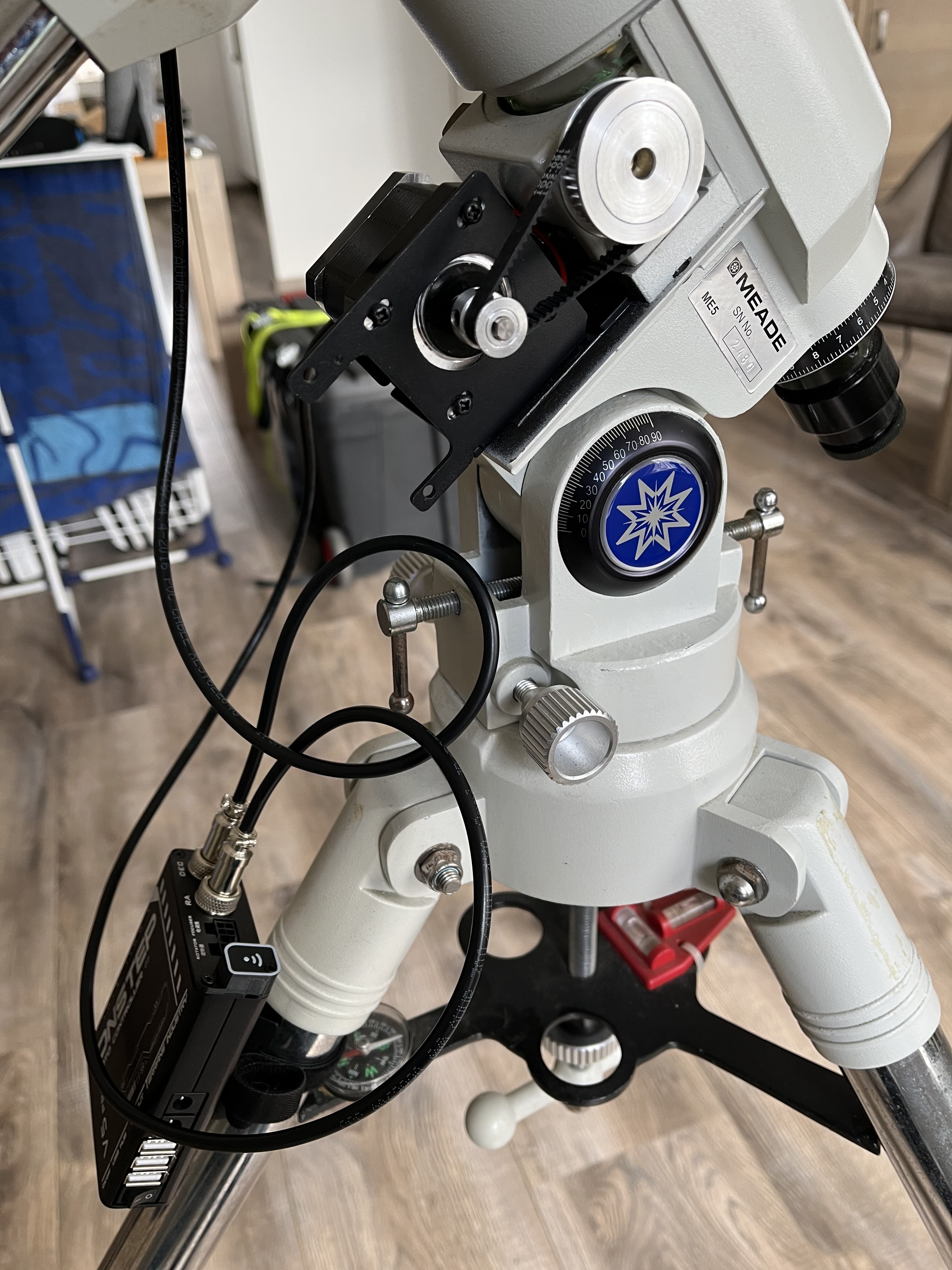

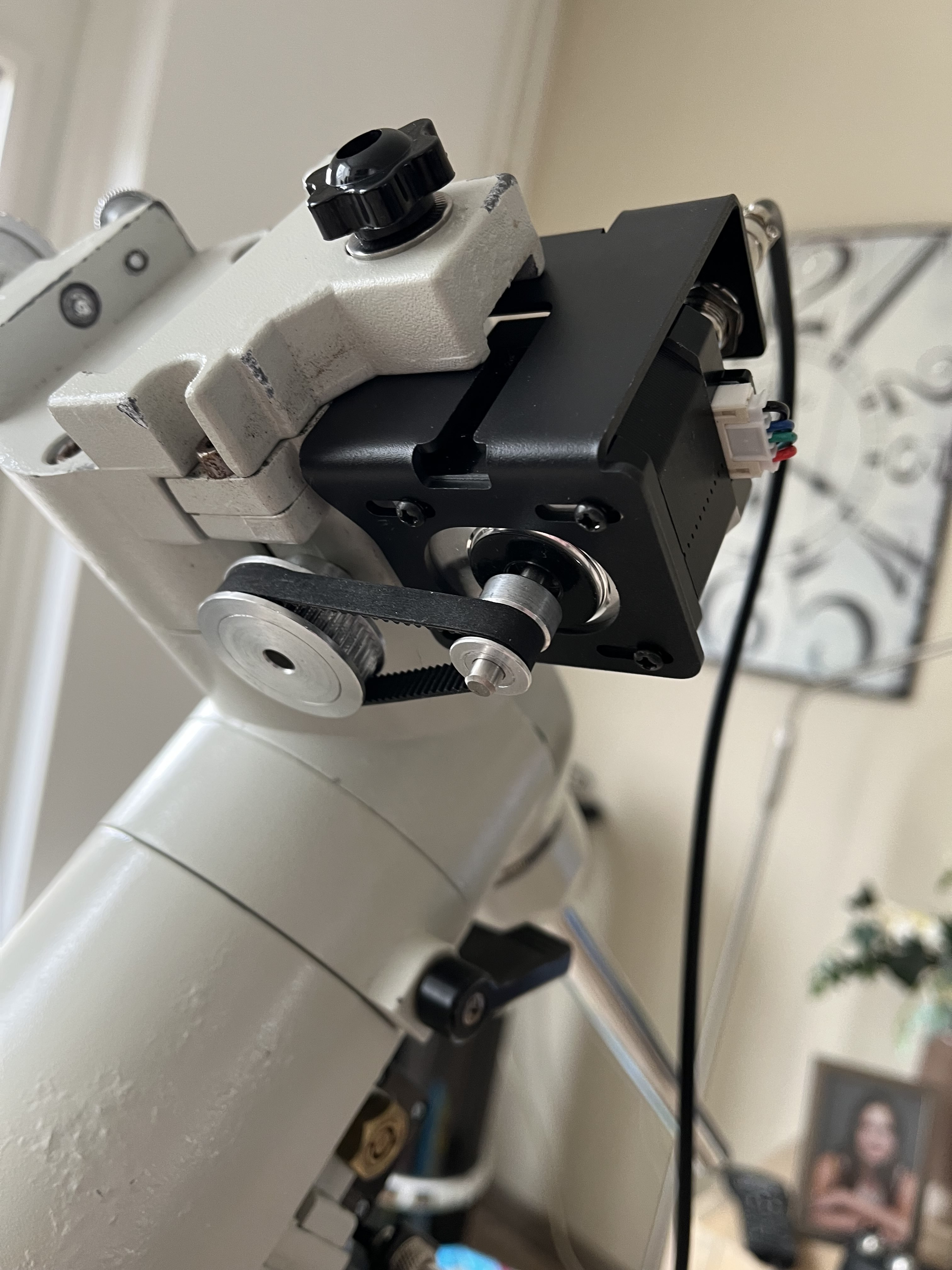

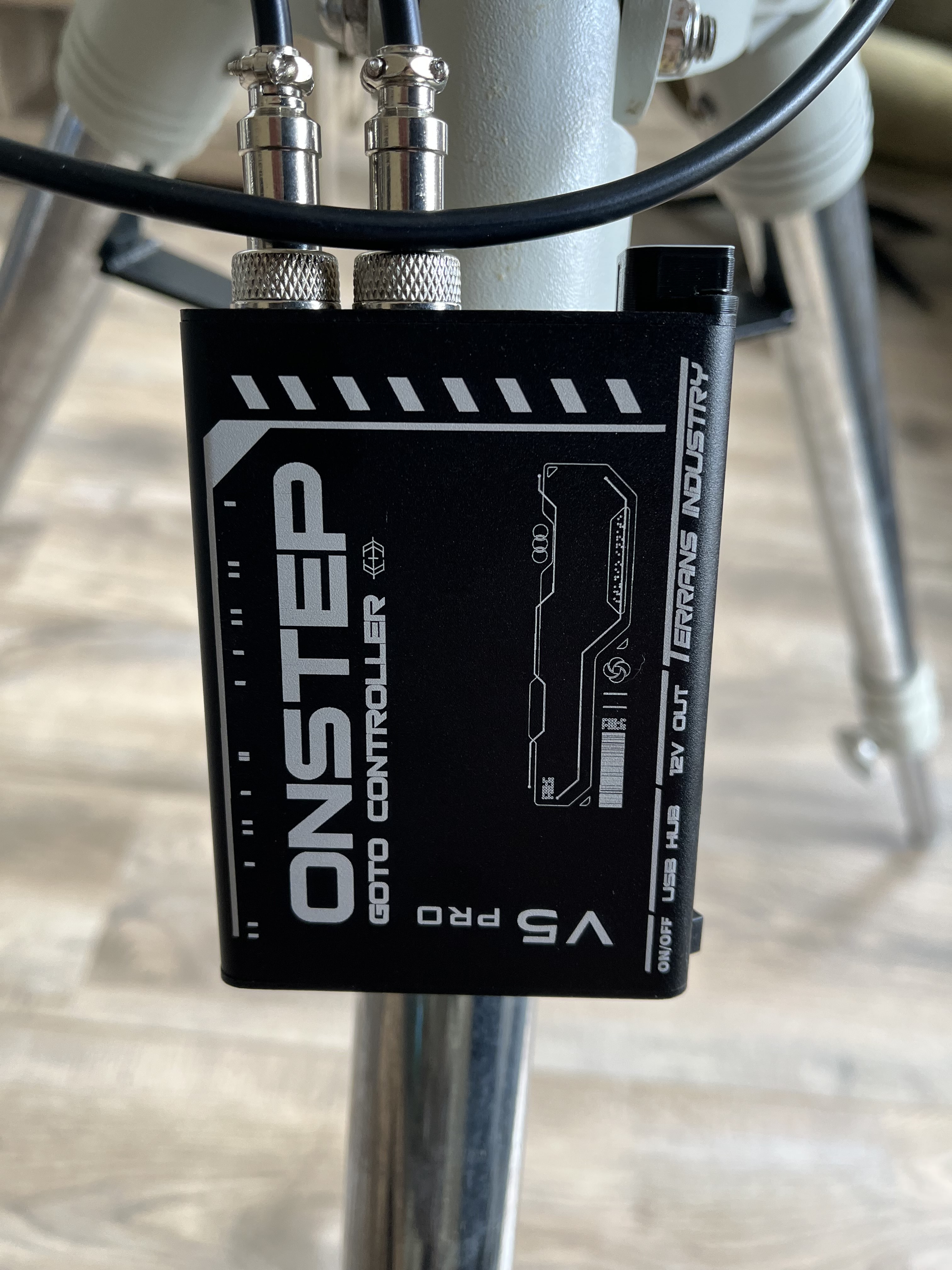

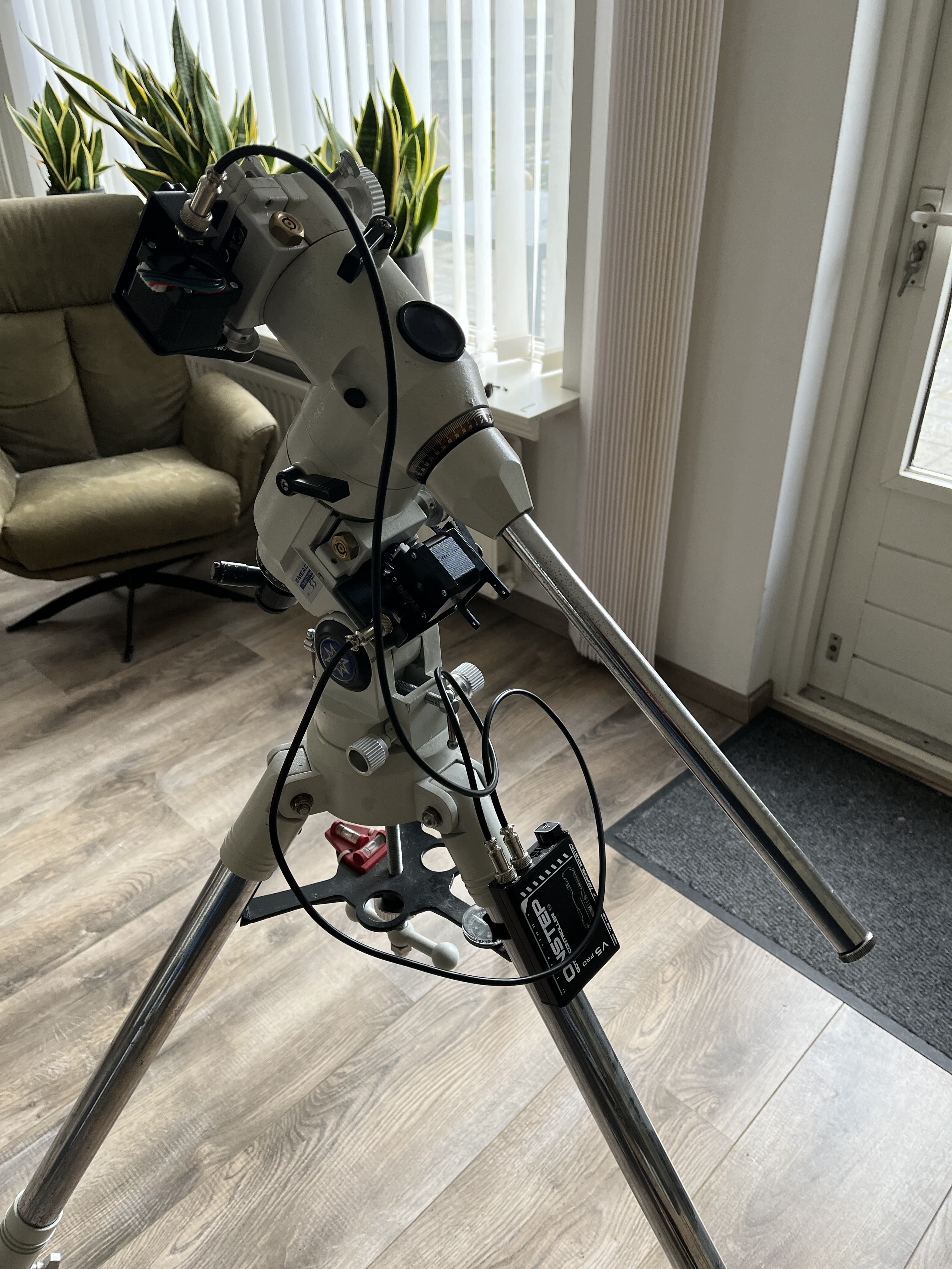

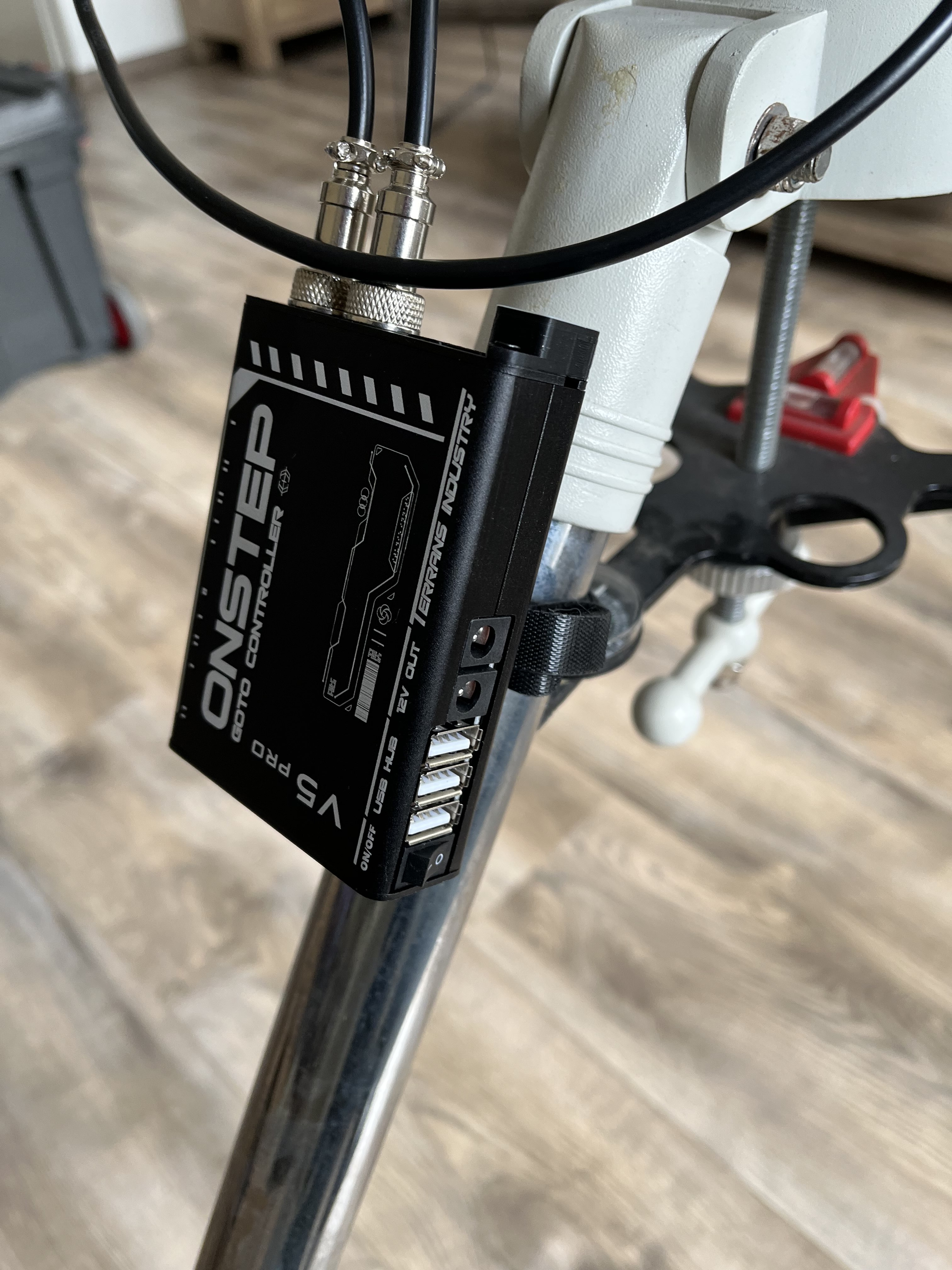

Ik heb vorig jaar een oude LXD-75 gedoneerd gekregen van Ronn om deze een nieuwe kans te geven en wil hiervan een mobiele setup maken voor visueel erbij en/of widefield fotografie met cameralenzen. Nu was de montering nog volledig werkend, maar merkte je wel dat de autostar handcontroler niet zo heel erg responsive meer was, een toets commando koste soms best wel wat kracht om geregistreerd te worden. Daarnaast was het koppelen aan een programma zoals NINA ook nog wel een uitdaging. Daarnaast is er ook een hoop te lezen over de gevoelige electronica van deze montering en gezien de leeftijd ervan heb ik besloten om een Onstep goto upgrade kitje te bestellen bij Terrans Industry vanuit China. Deze kwam afgelopen vrijdag binnen en werd zoals ik zo langzaamaan wel gewend ben opnieuw door DPD zonder toestemming achter mijn Kliko achtergelaten.......... Ik ben deze koerier nu wel echt spuugzat aan het worden... :evil:
Vandaag de oude motortreinen verwijderd en de upgrade geplaatst, wat ongeveer een klein uurtje in beslag nam, inclusief het wegtunen van wat backlash op de RA-as. Morgen eens aan de slag met de software kant van dit projectje.
