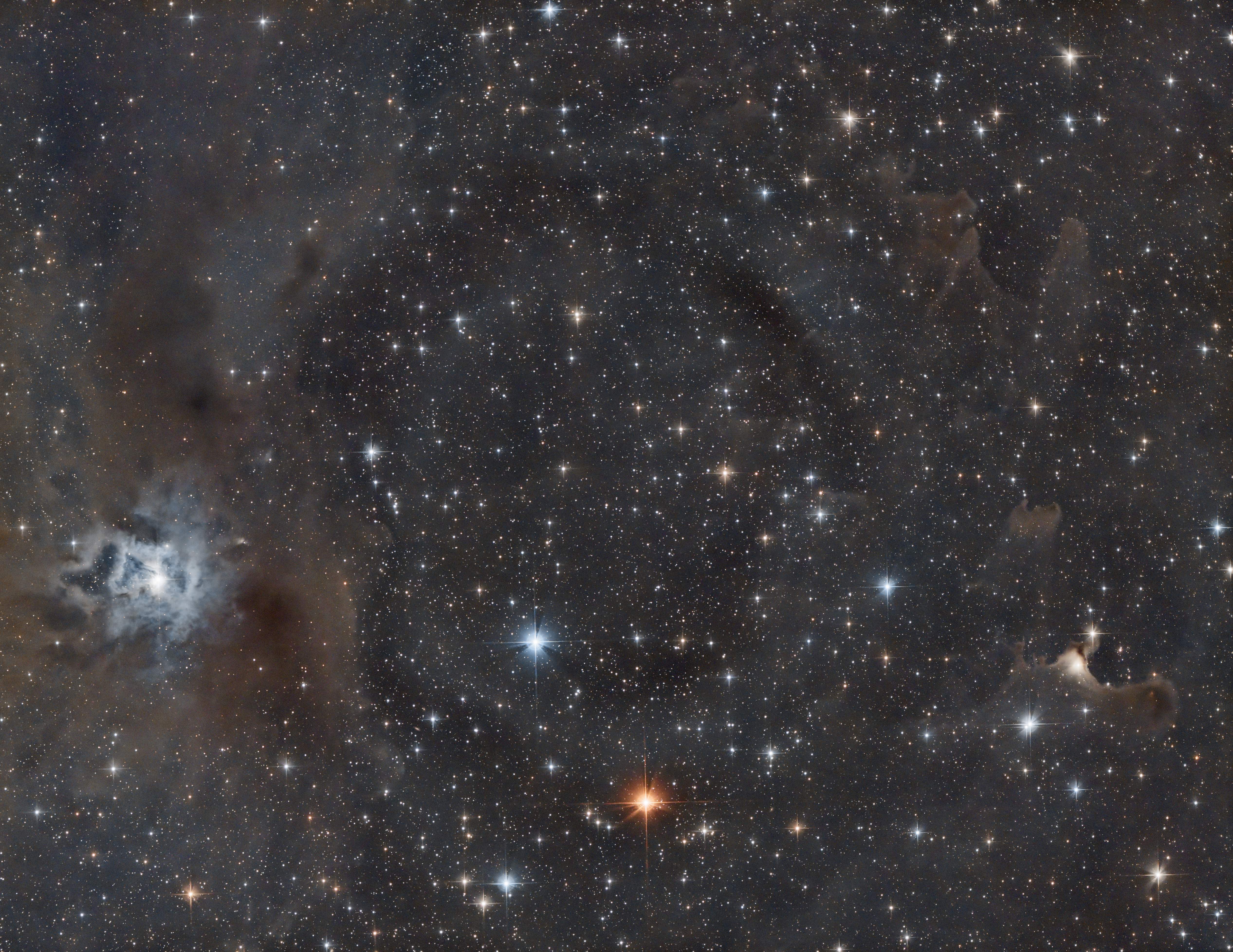

Na een hoop testen, dan eindelijk de eerste resultaten van de Quattro 150P, een snelle betaalbare astrograaf van Skywatcher. Deze scope is samen met de optisch gematchte aplnaisch comacorrector een F/3,45 scope.
Dit is de eerste serieuze opname met dit instrument en dateert alweer van de periode april-mei van dit jaar.
De opname is gemaakt gedurende de nachten van 17-18-19, 29-30 april, 12-13-14, 18-19-20 mei en beslaat totaal 7 nachten en 27 uur en 9 minuten aan 180 sec frames.
Kalibratie met 50 darks/50 flats/50 darkflats, alles op gain 282, offset 25.
Camera: Altair Astro Hypercam 269C Pro TEC op -10°C.
NEQ6/QHY5/9x50 Finderguider.
Aangestuurd via N.I.N.A, Pre en post processing in PixInsight.

Goed weer wat van je te horen en zien. Je was een tijdje stil. Ik vind alle foto’s zeer de moeite waard. Ik had ze graag zelf gemaakt. 27 uur belichten is niet mis.

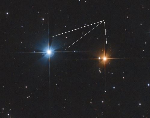

Wat me opvalt is dat bij de heldere sterren met die mooie spikes een deel van de ‘stercoma’ verdwenen is. Dat zie ik op alle foto’s. Heb je enig idee hoe dat kan?

Ja is goed om weer lekker bezig te zijn Gerard. De stilte had vooral met de belabberde winter qua weer te maken en daarna het temmen van dit nieuwe instrument, want F/3,45 is geen sinecure om mee te werken.
De spikes komen door de 3 spiegelclips en de grote vangspiegel (is vrij oversized) die in deze telescoop zitten, die geven een diffractiepatroon dat hier zichtbaar is. Een ring die de clips afdekt en de spiegel iets diafragmeert, is de oplossing hiervoor, maar ik ben er nog niet uit of ik me stoor aan dit effect, ik vind het namelijk ook wel iets esthetisch hebben.

Zo'n ring lijkt me zeker de moeite waard, maar desalniettemin een prachtige foto! Ook de structuur in de donkere nevels komt mooi door.
