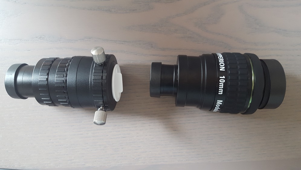

Als een tijdje probeer ik uit te vinden hoe ik mijn Hyperion oculairen aan kan sluiten op mijn aangeschafte Barlowlens.
Ik heb als barlow:
https://www.365astronomy.com/Baader-VIP ... nents.html
Nu kan ik het oculair er bovenin inschuiven, maar wat ik ook probeer, ik krijg geen scherp beeld.
Heeft iemand hier ervaring mee?
Re: Aansluiten Baader Barlow op Hyperion Oculair
#2 Bericht door Bob » 01 aug 2020 16:47
Het enige wat je kunt doen is idd het oculair bovenin de barlow zetten. Als je het dan niet scherp kunt krijgen komt het doordat deze combinatie een brandpunt heeft dat buiten bereik van je focuseerinrichting valt.
Probeer eens de combinatie met de hand iets verder uit de focuseerinrichting te trekken als deze in de uiterste stand staat. Dan kan het zijn dat je net wel het brandpunt bereikt. (Dit geldt natuurlijk alleen als het brandpunt buiten de uiterste, uitgedraaide, stand van de focuseerinrichting zit.) Als het brandpunt binnen de uiterste, ingedraaide, stand valt dan kun je er verder niets mee.
#3 Bericht door gerard van den braak » 01 aug 2020 17:20
Als het brandpunt buiten het uiterste bereik van de focusseer ligt kan je er een verlengbus tussen zetten. Als het brandpunt binnen het minimum van de focusserbereik ligt kan er vlg mij een busje tussenuit gehaald worden.

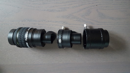

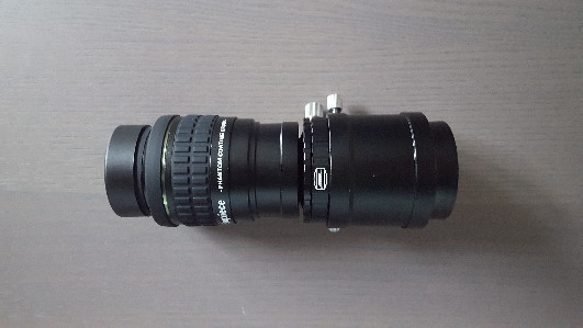

#5 Bericht door Jan Peter » 03 aug 2020 11:54
Het is inmiddels gelukt. Het oculair past in de Barlow lens. Dit zijn 1.25'' aansluitingen. Vervolgens past het oculair + barlow in de 2'' verlengbus.

#7 Bericht door Jan Peter » 03 aug 2020 13:50
gerard van den braak schreef: 03 aug 2020 13:04 Mooi dat het gelukt is. Kom je nu ook in focus?
Ja, dat gaat nu prima. Ik dacht dat mijn oculairen alleen in een 1.25'' fitting pasten, maar dat is dus niet zo.
