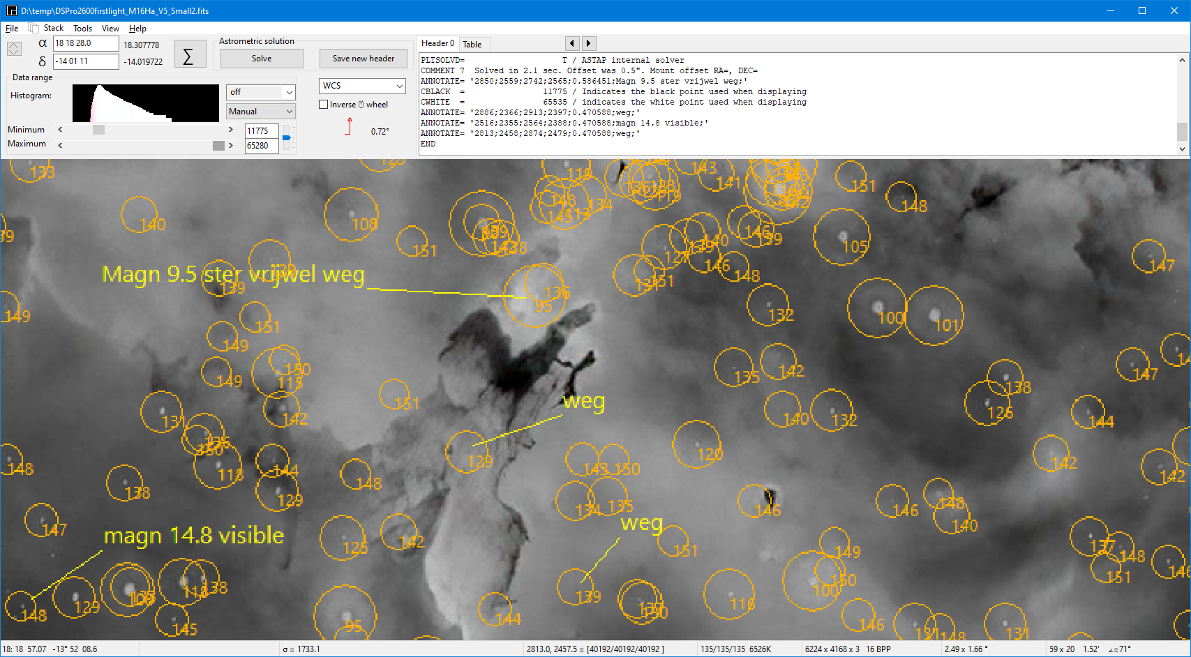

De 2600 is een hele mooie camera daar zit ook ook aan te denken.
De nevel is heel mooi gelukt maar in de laatste versie V5 zijn in het centrum een aantal sterren vrijwel verdwenen? Sterren "branden" normaal fel wit maar nu zijn ze grijs gekleurd?

Zoals ik al aangaf, ik heb behoorlijk zitten stoeien met die sterren.
Eerst helemaal weggehaald en daarna weer teruggefreubeld.
Vervolgens met Clonestamp wat weg zitten poetsen.
Da's hier en daar een beetje (veel) doorgeschoten.

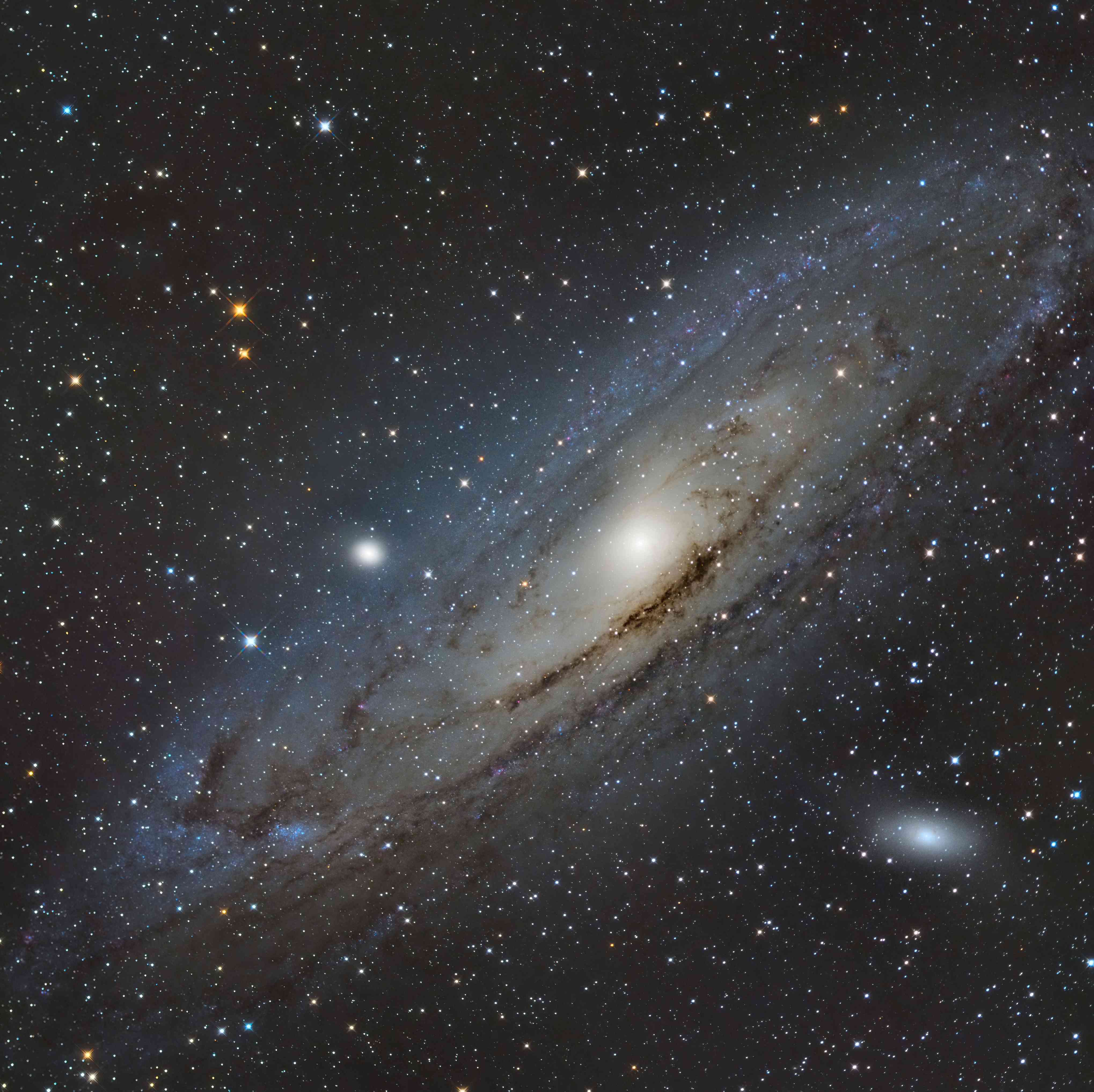

Nog wel even tussendoor vanuit de heup een M31 geschoten.
Zie hier.
Ook hier geen callibratieframes toegepast. Alleen de lights uit de camera.
LRGB 20x120s ieders

Hele mooie opname, zeker voor zo een relatieve korte belichtingstijd.
Met zo een' grote sensor ga je wel sneller optische afwijkingen, (ovale sterren) aan de randen zien.
Het nut van een dark zie je aan de ruis van een dark. De ruis van een gestackte dark neemt bij toename van de aantal op een moment niet meer af door de ongelijkheid van de pixels. Deze valt wel weg bij de toepassing van dark op de light. Verder zal zonder dark de flat overcompenseren maar dat kan je compenseren door een pedestal (vaste) waarde van de light af te trekken.

Prachtige opname Arie. Mooi dat het centrale deel er niet uitgebrand op staat terwijl de rest bijzonder mooi te zien is.
Re: Lacerta (Touptek)DSPro2600m first light M16 Ha
Erg mooi Arie! M31 blijft een mooi onderwerp om te zien en zoals blijkt om te fotograferen!
Ik zie uiteraard niet wat de experts zien, maar ik zie een prachtig plaatje!
